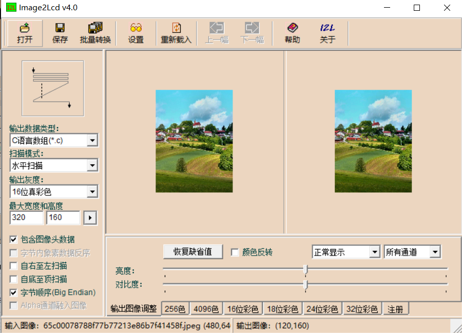

IMG2LCD软件生成RGB565格式图片 使用取模软件对图片取模
这个软件很简单。要记得每次换完参数要点下==“重新载入”==,再保存。
在这里插入图片描述

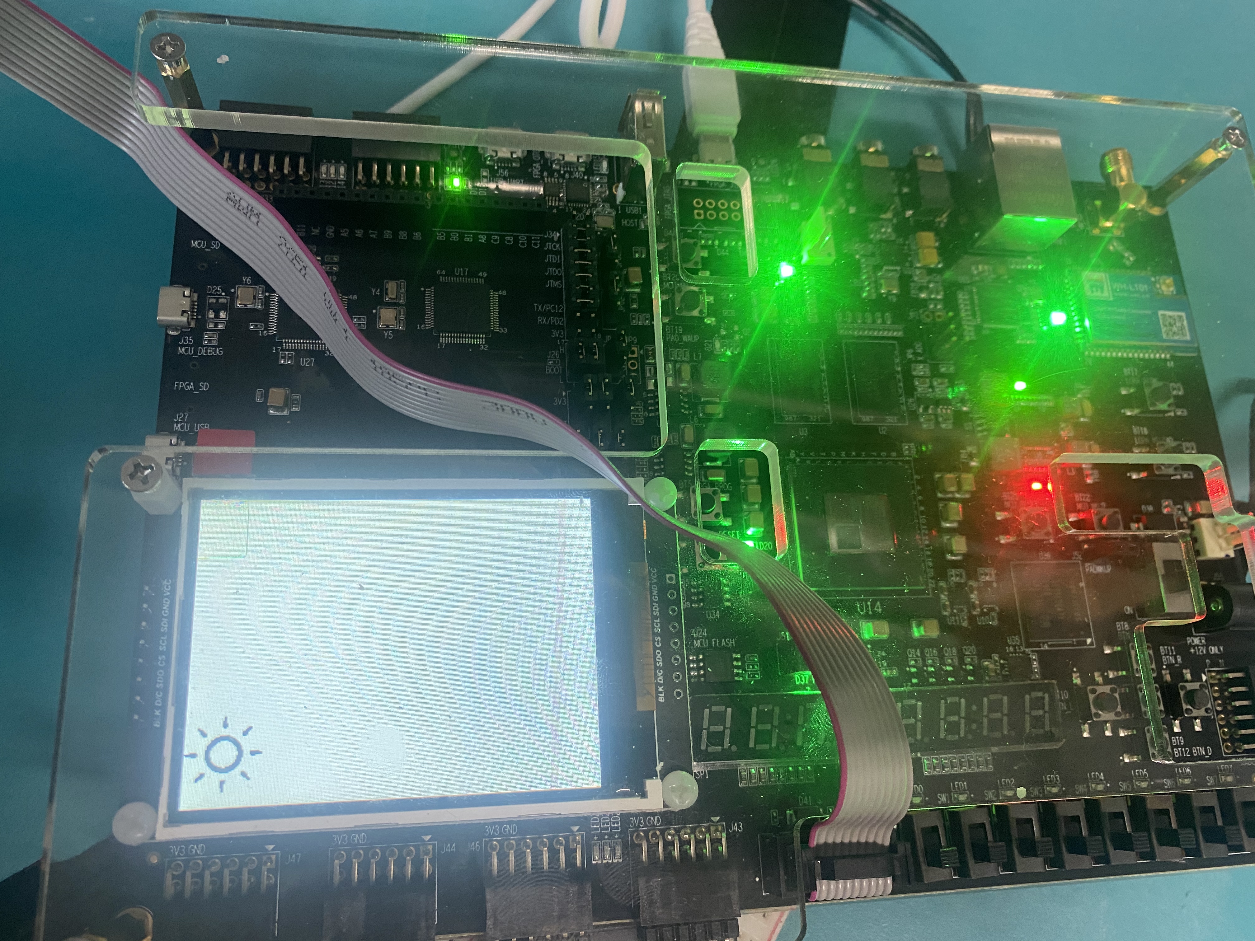

实验结果
彩图
这里值得注意的是,MCU-FLASH装不下很大的图像,所以需要引入DDR3等外部存储器。详见本文“后记”
在这里插入图片描述
黑白图
在这里插入图片描述

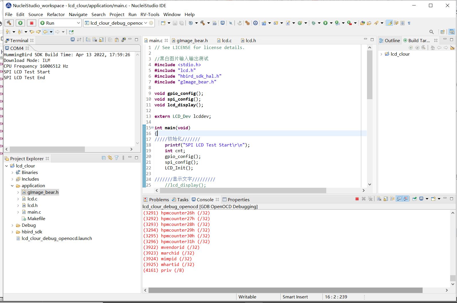

做这个实验后,发现NucleiStudio往板载输入图片实际上是通过ilm或flash模式,其中:
  • ilm模式是断电后不保留下次开机就没了,烧录到mcu_
  • flash模式是断电后保留,烧录到mcu_flash里
    这里有一个问题,NucleiStudio把编译好的c程序还有图片数据,存储到mcu_flash里面,图片的大小往往会超出mcu_flash的容量,会限制读写。这时需要利用板载的RAM资源,这也是为什么需要扩展内存DDR3 SDRAM的原因。MCU_FLASH的型号是GD25Q32CSIG,存储容量 32 Mbit。
