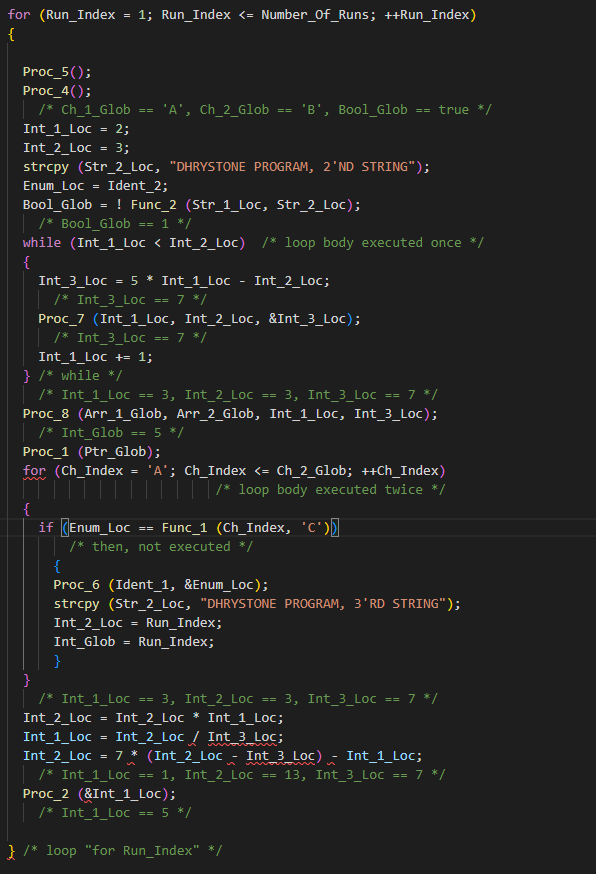

循环如下(dhry1 r156):整个主循环的次数自定义(默认500000次)
图片alt
每次循环:(嵌套的循环只有一层)
运行一次
Proc_5();
Proc_4();
赋值2
函数strcpy
赋值
函数,赋值
执行while循环(只进行一次)
{计算,赋值
函数Proc_7
计算,赋值}
函数Proc_8
函数Proc_1
执行for循环(两次) 但循环内的两次if都判错不执行
{If(实际上不执行)
{函数Proc_6
函数strcpy
赋值
赋值}}
(计算,赋值)
3
函数Proc_2
循环调用的各函数为自定义函数Proc_1,2,3,4,5,6,8各一次 ,7三次 (有的函数没在循环中直接执行,在其他函数中调用)
其中只含有整数运算,无浮点数运算
(简单加法指无累加)
Proc1:用指针提取结构体中变量的值并赋值(多次),执行一次proc3,进行一次判断后执行6,7
Proc2:有3次计算
Proc3:判断一次,执行一次proc7,实现一次赋值
Proc4:一次判断,一次按位或运算,三次赋值
Proc5:两次赋值
Proc6:判断不执行,一次赋值
Proc7:从结构体中调用三次参数,进行两次简单加法运算并赋值
Proc8:5次简单加法,给两个二维数组中特定位置的元素赋值6次,两个整型变量赋值两次
