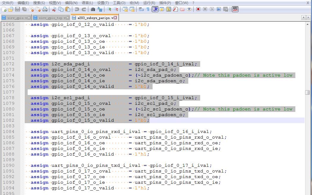

蜂鸟E203 IIC接口实际分配的gpio引脚位置与书上描述的不同,书上分配的是16和17引脚,大家用的时候注意!
