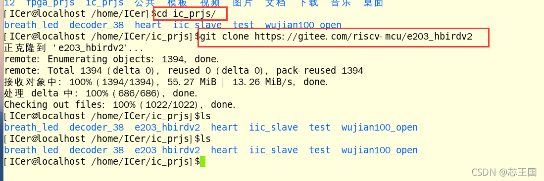

先虚拟机联网,我的所有IC工程都放在"ic_projs"目录下,进入该目录下,使用以下命令取下V2的工程;
git clone https://gitee.com/riscv-mcu/e203_hbirdv2
在这里插入图片描述
