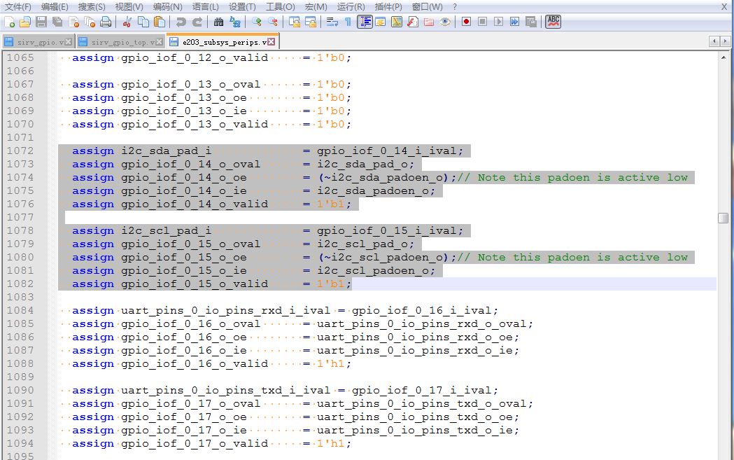

蜂鸟E203 IIC接口实际分配的gpio引脚位置与书上描述的不同,书上分配的是16和17引脚,在FPGA使用时,需要将两根信号用原语pullup拉高,不然结果不对,大家用的时候注意!
